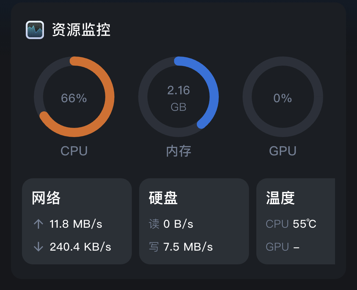

找了一部电视剧,只是普通的720P,看的时候CPU却负载七八十,看4K HDR的时候CPU都完全不用动的

    你什么配置 cpu彪红说明视频走了软解码,没走gpu
    CPU是J1900 电视看到的就是硬解,但感觉确实软解

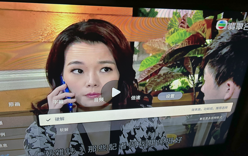

    问题就来了,为什么这么普通的720P视频会不能调用硬解
    选了硬解也是软解,用的斐讯 N1

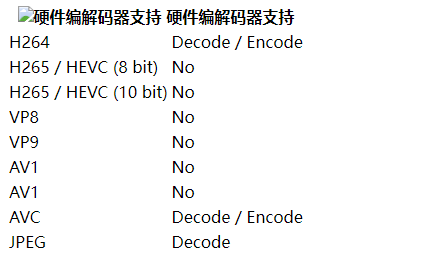

    j1900的核显gpu还是别为难他了,

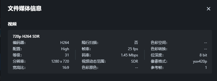

    新手入门里面有一篇飞牛专门针对转码的介绍。 如果视频格式,电视机无法解码播放,那么飞牛影视TV播放的时候,NAS端会转码成电视机能播放的格式,让电视机老播放;(NAS端会转码,可以是cpu转码,也可以是GPU转码,取决于你的设置) 如果视频格式,电视机可以解码播放,那么飞牛影视TV播放的时候不会进行转码。 如果视频格式,电视机可以解码播放,但是用飞牛影视TV播放的时候选择了非原画质,NAS端会进行转码。 所以,你播放720P视频卡,可能是原视频格式,电视机不支持,NAS端在进行转码工作;而NAS端的硬件配置跟不上,所以卡顿。
    jojo89757 发表于 2025-1-8 13:20jojo89757 发表于 2025-1-8 13:20 问题就来了,为什么这么普通的720P视频会不能调用硬解 你这个720p,是在nas端解码发过去的 4k,应该是原生数据传过去,播放端解码的,用的芯片不一样
